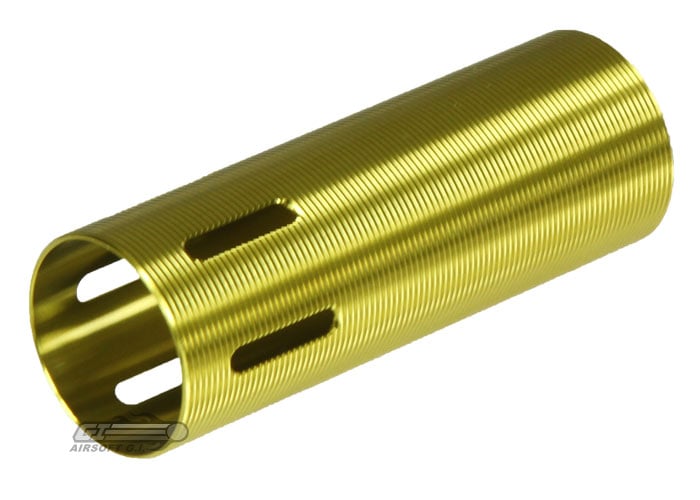

http://www.airsoftgi.com/images/airsoft ... _Type1.jpgFärnström skrev:Portad cylinder är när cylindern har ett hål på sidan längre bak.
har jag för mig
icsh
En oportad har inget hål.
