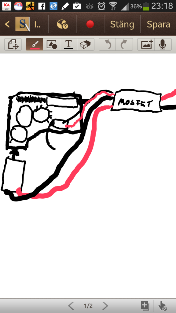

Köpte en DreamArmy Mosfet som jag ska stoppa in i min SR25:a. Kopplar in den och skjuter med bössan men mosfet:en blir otroligt varm.
Hur varm ska mosfet:en va? Kan knappt hålla den i handen då man tryckt av ett par skott.

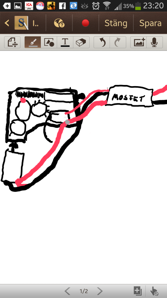

Kopplade in jord till avtryckare samt motor till den svarta på mosfet:en. Den lilla röda från avtryckaren till den lilla röda på mosfet:en. Motor + till den stora röda på mosfeten. Är det så det ska vara? För mig verkar det vara det enda logiska. Kablaget är ej isolerat ordentligt på grund utav att jag vill vara säker på att jag inte behöver ta upp det och göra om det.
Säkringen går ej samt jag kör med ett nyladdat Lipo på 11.1 volt 1000 mA.
Sammanfattning:
Har jag kopplat in mosfeten rätt?
Hur varm ska den kunna vara?
/Wyatt Derp

Hänger inte alls med på hur du har gjort i din bössa, men här är kopplingschema för den FETen jag gissar att du har:

Tack! Jag ser nu vad jag gjort fel! Jag har jordat lilla svarta till triggern och stora svarta till motorn, och det ska dom inte vara! Ska testa igen med kopplingsschemat och se hur det blir!
