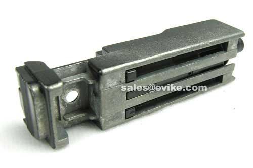

Pillade lite mer, och såg att fjädern åter igen ser ut som ett mög. Varför kan det bli så? Känns som att guiden eller hålet felar.
[img]http://img.tapatalk.com/d/14/02/17/9udedyru.jpg[/img]

Sedd med spåren uppifrån, vilken sida satt fjädern på?

Med allt monterat och sett bakifrån med pistol i hand, så sitter den på undre vänstra sidan.

Om sedd såhär, satt fjädern i den övre skåran? För såg nångång på ett youtube klipp att om man sätter den i den nedre så kommer det inte och sluta väl eftersom efter halva nozzle längden så är det bara hål rakt ner och fjädern kan avvika nedåt och bli klämd och fastna....

@Nuckel: WE Glocken har bara ett spår, ser ut som du länkat till TMs blowback housing.

Märkligt min we glock har 2 spår? Och we glocken är väl en tm klon?
