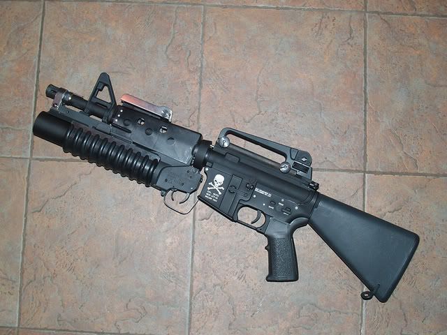

Jag skaffade mig en M203 nu för min mk18 med DD rail i CQB storlek. Det är en G&P som redan är moddad för PTW med läpparna.
Vad jag fick höra redan innan var att får fulmodda. Frågan jag då har är hur har andra löst det?
Har sett ett par exempelbilder på andras lösningar efter mycket sökande:
Det andra jag märkt är även att själva biten som ser ut som ett U som ska vara som en distans är tänkt för en annan radiushelt enkelt. Något ni fått fila/dremla ner eller har ni löst det på annat sätt?
Tips uppskattas, även hjälp om någon maskinsarbete skulle krävas.

Är det en pipmonterad m203? Om inte så går det att plocka bort risfästet på m203 och sedan skruva fast m203 direkt i underdelen på riset (kanske även går med pipmonterad, jag vet inte) alltså det finns färdiga hål i DD riset som passar mot ett par gängade hål i m203 iaf i 9.5" versionen.

Jag byggde en ny U bit i metall och borrade hål så jag kunde fästa den under kornet där det är tänkt den ska sitta.

@Kocken149: Tyvärr är det en pipmonterad så jag har tyvärr inte den lyxen =(
@Kether: Hur såg den ut? Care to rita lite? :)

kan ta ett foto med mobilen och skicka... skicka ditt nummer via pm.
