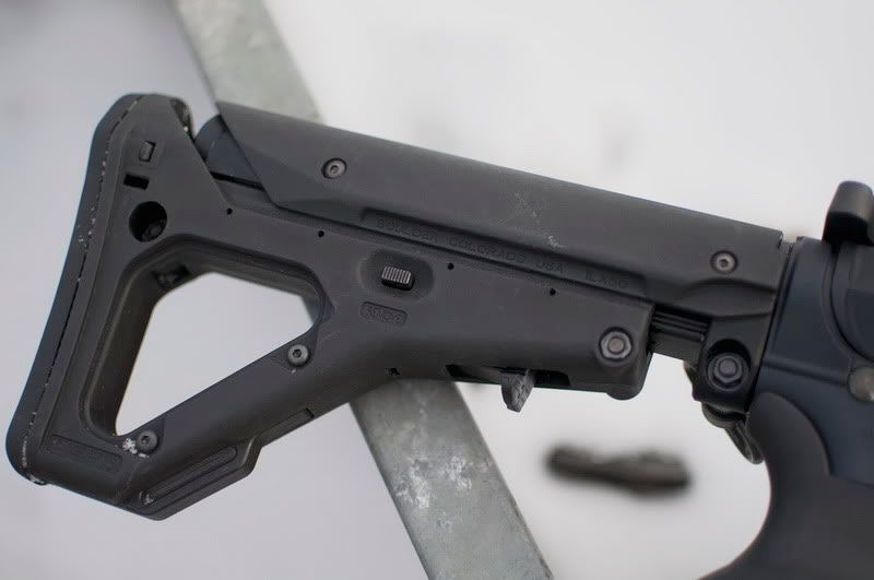

Tänktevisa hur det blev med CTWn efter jag satt på Lite plast på den :)

Som du ser markerar jag med skruvmejseln att jag inte satt kindstödet ända in mot lowern utan har ett mellanrum på ca 1,5cm. Det finns tre st skruvhål att nyttja så jag har i detta fall nyttjat det mittersta hålet pch satt in skruven (som är kapade i rätt längd) så de spärrar yttre UBR tuben som träs över UBR inner tuben!
Detta gör att jag får lite space till sladdar och ändå har kindskyddet som döljer allt.
Får ge Saft ett tack som visade hur han löste det ;)

Modifikation på buffertuben vid lowern.
