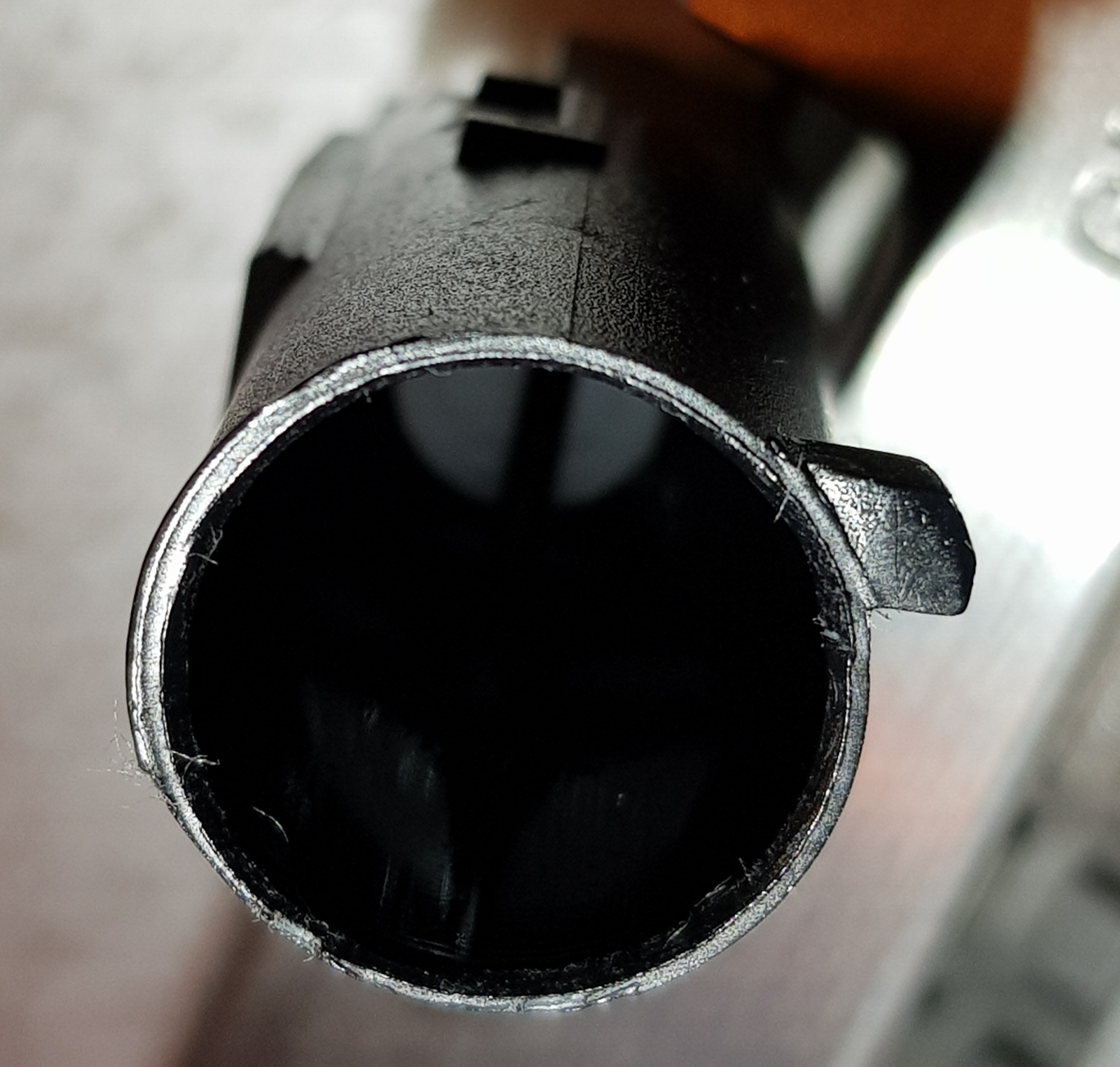

Det finns en liten utstickande kant i bakkant på nozzlen (sektorn kl 9 - 11 på denna bilden). Undrar om det är den som får den att fastna i det främre läget???
