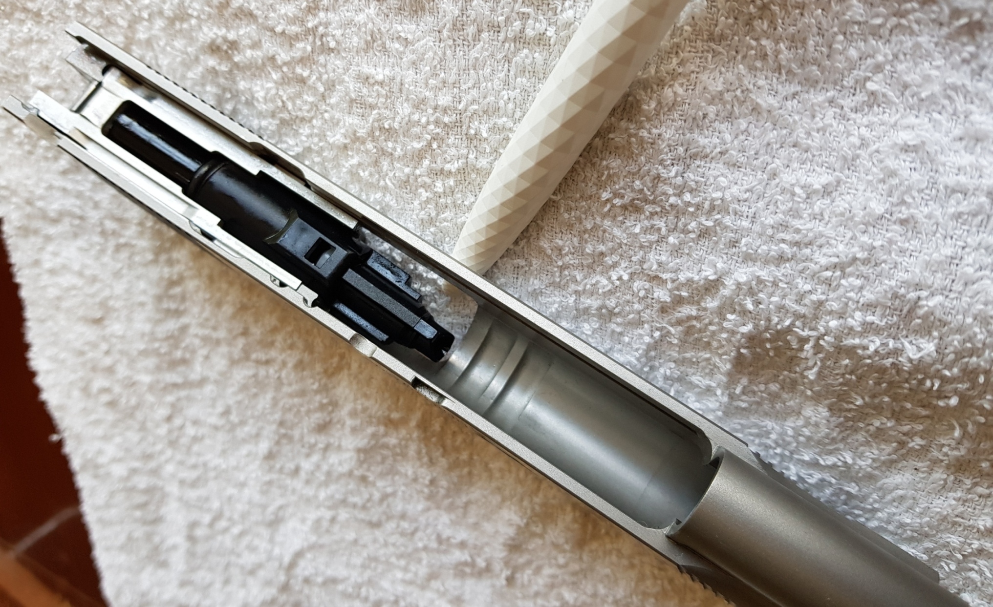

Jag har fått problem med min 1911 Blowback CO2 Airsoft. Den är helt ny, har skjutit 15 skott, se'n började den krångla. Den främre delen av BlowBack Unit (den där nozzlen sitter) fastnar i läget helt utdragen från den bakre stationära BBU-delen. Det låser oxå manteln i ett drygt halvt tillbakadraget läge. För att komma loss från detta måste jag strippa mantel, pipa och BBU. Se'n kan jag skjuta ett skott till, och så händer samma sak.
När jag provar nozzlen i bakre mynningen på pipan känns passningen rätt tight. Tror det sitter en gummibussning i pipan alldeles bakom hopup-klacken och den greppar rätt hårt om nozzlen från BBU. Gissar att det ska vara tätt där när skottet går, men kan den vara för tight? Ska det smörjas där?

På bilderna ser det ut som om nozzeln sitter snett, den ska gå rakt in i mitten på pipan för att det ska fungera, kanske BBU:n är felmonterad på nåt sätt?

Mitt intryck oxå. Ska kolla lite noggrannare.Oerlikon skrev: sön maj 30, 2021 11:53 am På bilderna ser det ut som om nozzeln sitter snett, den ska gå rakt in i mitten på pipan för att det ska fungera, kanske BBU:n är felmonterad på nåt sätt?

Fjädrar nozzeln tillbaka som den ska, det ser ju ut på bilderna som om den inte fjädrar tillbaka?

Nix, den stannar framme i utdraget läge. Liksom manteln. Även om jag tar loss manteln sitter den där den sitter utdragen från den fasta BBU-delen. Pipan går att röra framåt i manteln så nozzlen har inte fastnat i pipan. Första när jag skruvar loss hela BBU går nozzlen tillbaka i sitt insfjädrade läge. Och den verkar sitta lite snett när den är utdragen och fastnat. Wierd...Oerlikon skrev: mån maj 31, 2021 10:42 pm Fjädrar nozzeln tillbaka som den ska, det ser ju ut på bilderna som om den inte fjädrar tillbaka?

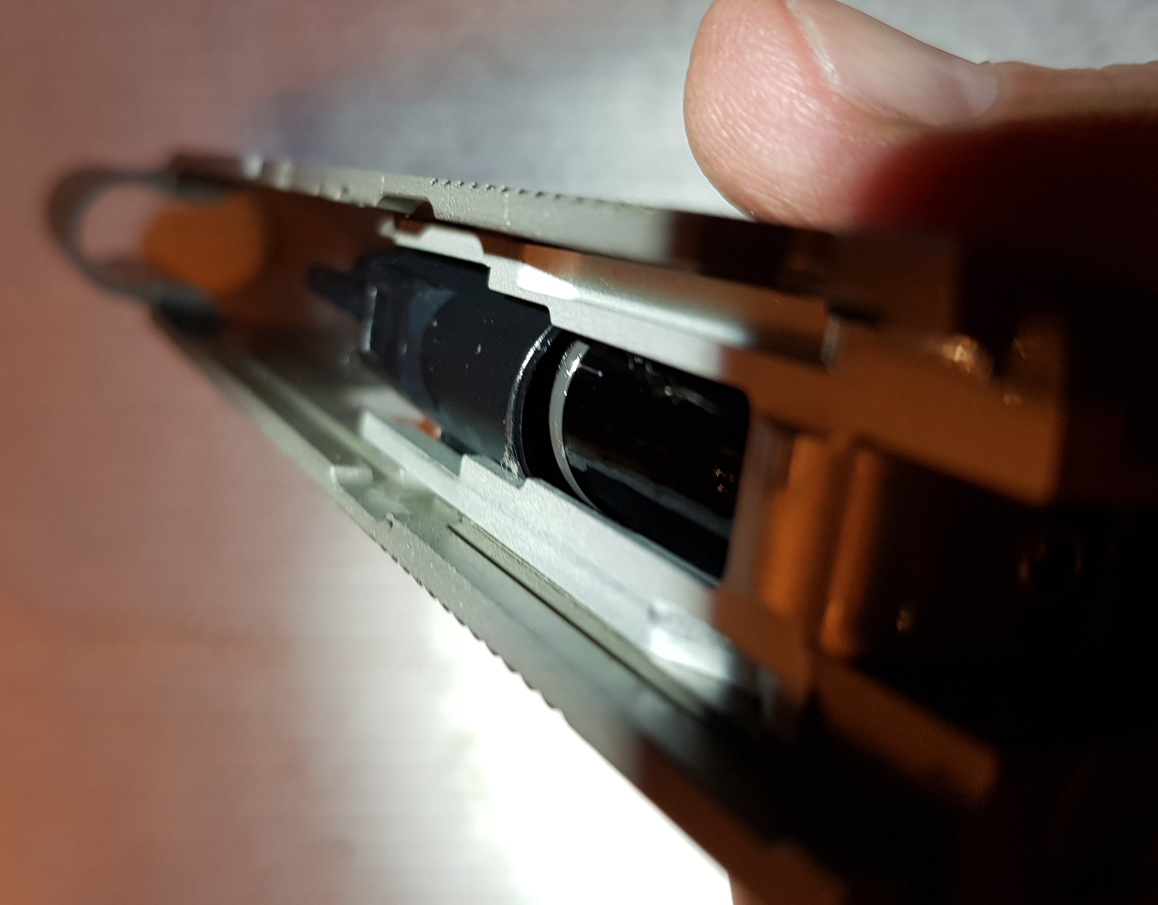

Det finns en liten utstickande kant i bakkant på nozzlen (sektorn kl 9 - 11 på denna bilden). Undrar om det är den som får den att fastna i det främre läget???
