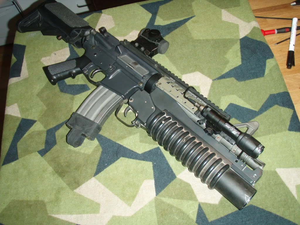

Har en själv monterad på min PTW, krävde en del modning med dremmel innan den passade.
"Läpparna" som går runt ytterpipan måste slipas ner lite så man kan montera den utan att plocka bort flamdämpare och gasblock.
Insidan måste också slipas ner lite, annars har den vanan att fastna 1-2cm framför deltaringen.
"Pluggen" som låser kastaren mot deltaringen måste också slipas ner, den har drygt 1mm för stor radie för att passa rakt av.

Ett DD mk18 9,5" ris med rismonterad m203 som du skruvat bort risfästet på och sedan skruvat fast m203an direkt i underdelen på DD riset är den snyggaste lösningen tycker jag.
