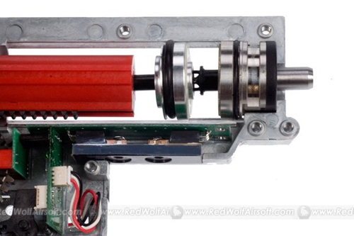

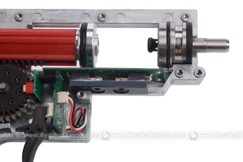

PTW gearbox med planetväxel
OBS. Detta är en bild på Systemas Revolution gearbox för V2 AEG. Den använder dock samma tappetplate-lösa pistong/nozzle-system som en PTW och ger en bra bild av hur det fungerar
