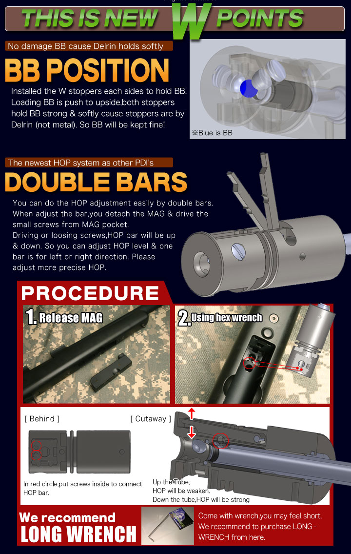

Tror du skruvar åt fel håll isf, för ökad effekt på hopen så ska du skruva ut skruvarna på PDI`s hus och då kommer skruvarna bara längre ifrån nozzeln. F.Ö så har Airsoftbutiken 20% rea på alla guarder grejor fram tills imorgon. Beställde precis 5 stycken påsar 0,40g för 443kr inkl frakt.
Re: Kulor för bolt snipers?
njaaaaa, rätt säker på att det är tvärtom; http://www.x-fire.org/vsr10/chamber_ver2/e.1_02.jpgTror du skruvar åt fel håll isf, för ökad effekt på hopen så ska du skruva ut skruvarna på PDI`s hus och då kommer skruvarna bara längre ifrån nozzeln
"Up the Tube, HOP will be weaken. Down the tube, HOP will be strong"
tack för tipset om rea! är det bra kulor då? vill ha only the best i min nya 6.01-pipa =)
Vincent du har så rätt. Skruvar man ut (motsols) skruvarna ökar man hoppen, skruvar man för långt tar skruvarna i Cylinderhuvudet då man boltar (inte nozzlen då det inte finns någon

Ang problemet med hopupen:
Du har inte missat spacern? På min bössa (iof PSS2's hopup men samma princip) så är skillnaden mellan plan kulbana och rätt upp i luften ungefär 2 varv på skruven...
Kolla så spacern ligger rätt/inte är för liten. Enklaste sättet att kolla detta är att ta ut innerpipa med hopup och kolla igenom pipan när hopupen är maxad, du ska då se en rejäl bula i ovansidan på innerpipan. Går även att kolla genom att ta ur cylindern och kolla genom hela bössan om man inte vill montera isär den.
Saknas bulan eller att den är väldigt liten så skulle jag byta till en grövre spacer. Är inte hopuparmen i bottenläge kan man även byta till en kortare stoppskruv, det rör sig om en M3 om jag inte är ute och cyklar...

Stygge; Jag är rätt säker på att spacern är där. den kan dock va för kort iom att jag va tvungen att skära den för att den va för lång när jag fick den. Jag har kollat i pipan och det syns väldigt tydligt 2 bulor (PDI v.2 har 2 st som tittar ner) när jag justerat hop, vettefan varför men 0.28 stack aldrig iväg uppåt för mig.
