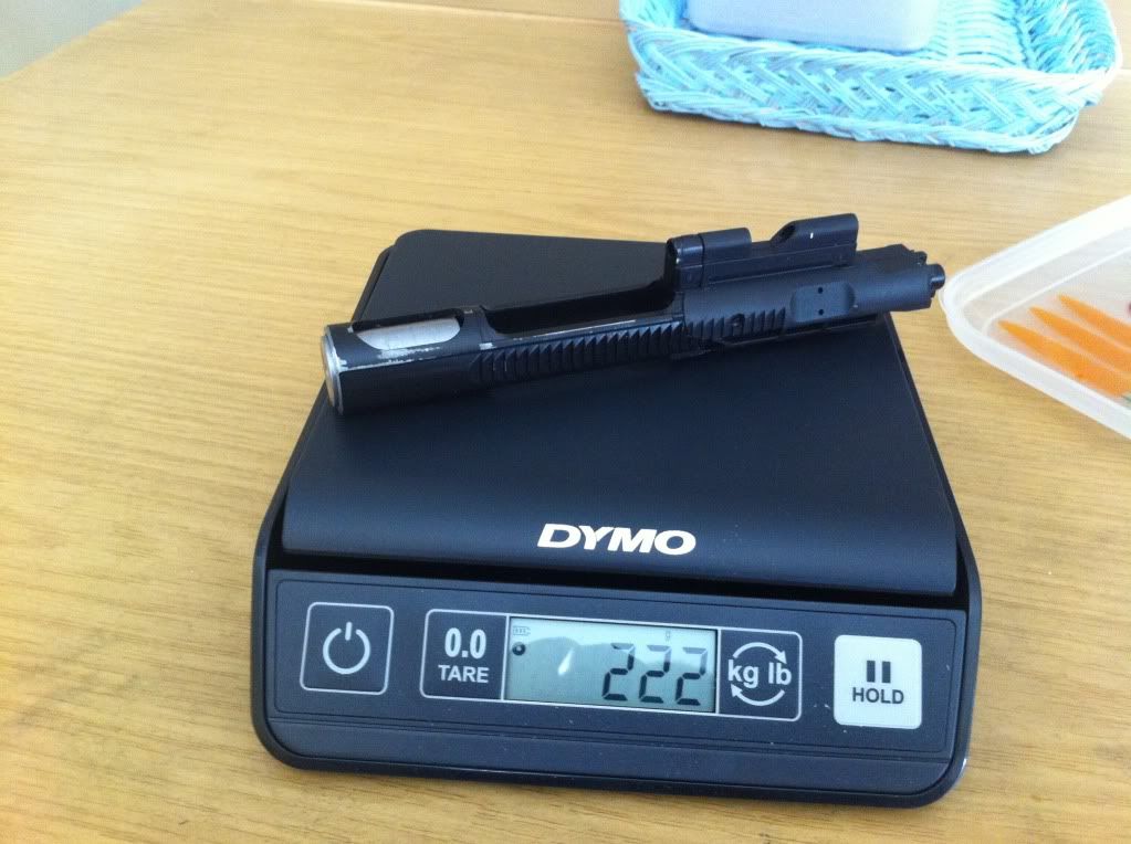

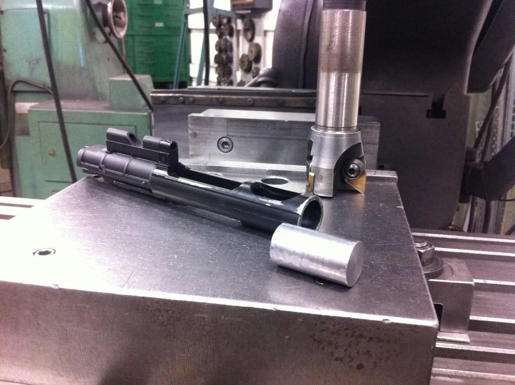

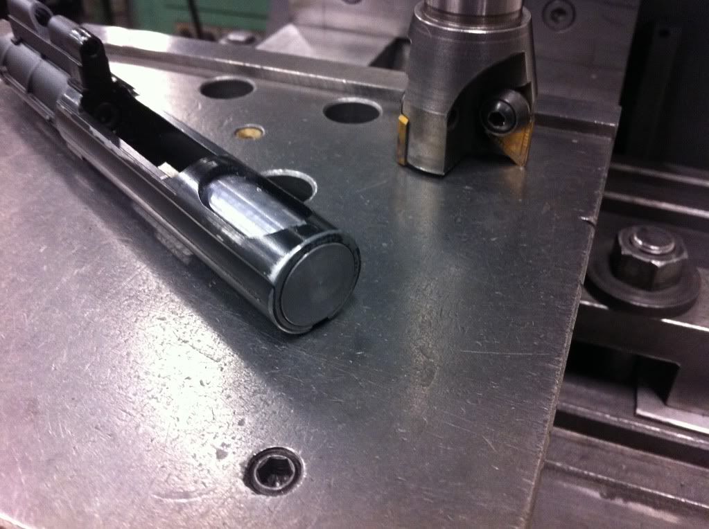

Vi tillverkade en vikt i bly som sitter bak i bolten.
Vikt på bolten orginal: 130 gram
Vikt på Blyvikten: 92 gram.
Boltens totaltvikt efter installation: 222 gram.

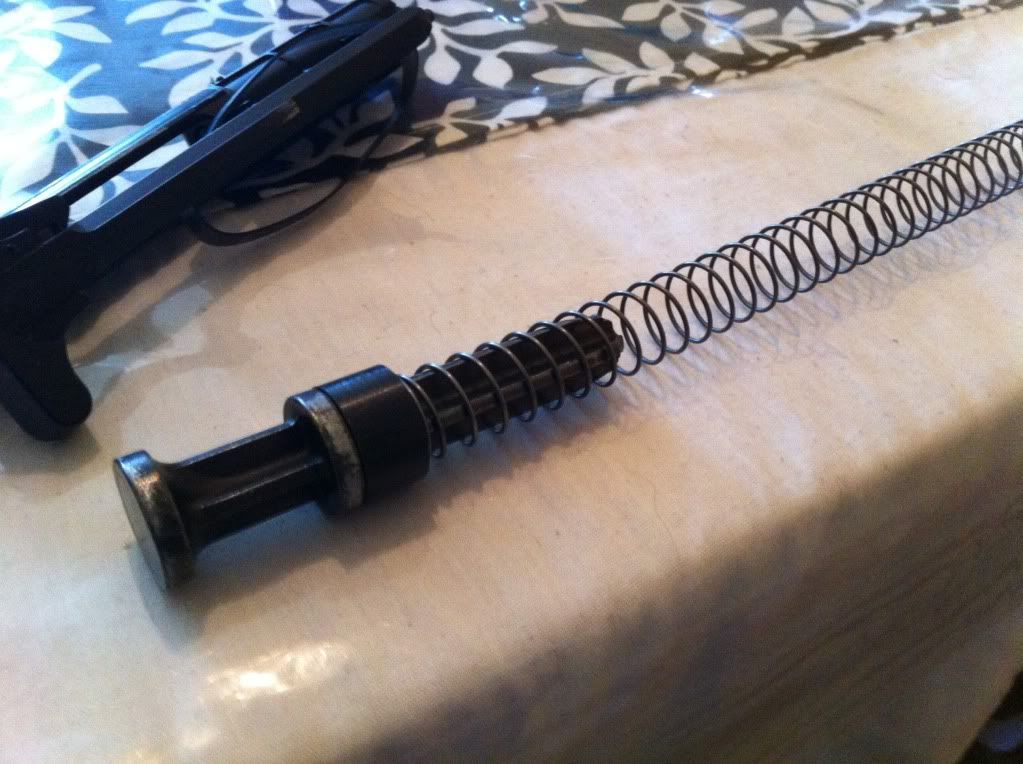

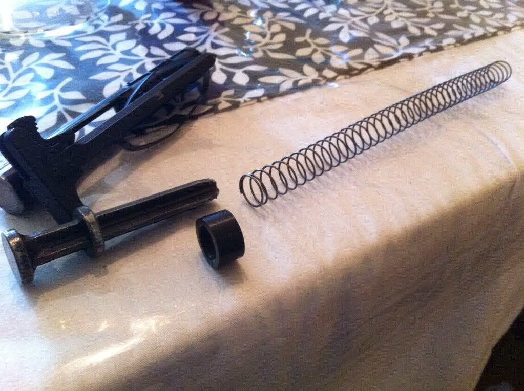

Bild på den den senaste delen. Den sitter mellan buffern och Bufferspring och är tillverkad av plast. Detta gav mer rekyl. Liknande del ska vi testa att lägga i botten av kolvröret som buffer'n kan löpa i och detta ska förhoppningsvis ge mer ROF. Vi har ett problem med att Bolt catchen inte tar som vi försöker hitta en lösning på.
