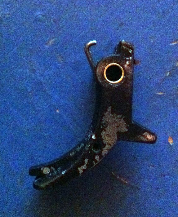

Har suttit i 2 timmar nu och försökt få tillbaka triggern i min MP7. Håller på att bli fullständigt skogstokig på skiten...
Att få i triggern i sjävla bössan är inget problem, men att få den att fjädra ordentligt är omöjligt.
Någon som vet hur man ska knycka in triggern?

Den e sjukt krånglig. Men ska försöka förklara (har inte min kvar så kan inte ta bilder)
1. sätt bössan på semi eller auto
2. Sätt i triggern så den delen längst upp hamnar i spåret.
3. sätt i sprinet i triggern
4. ta en skruvmejsel och lirka/pressa in den främre "kroken" på fjädern framför triggern så den fjädrar.

Jag lyckades lösa det.
Tack för tipsen!
Jag hade satt fjädern fel, så som det är på bilden.
Sen är det bara att jobba mot fjäderns motstånd när man sätter i den i lådan.
