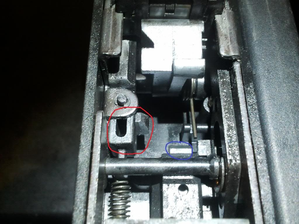

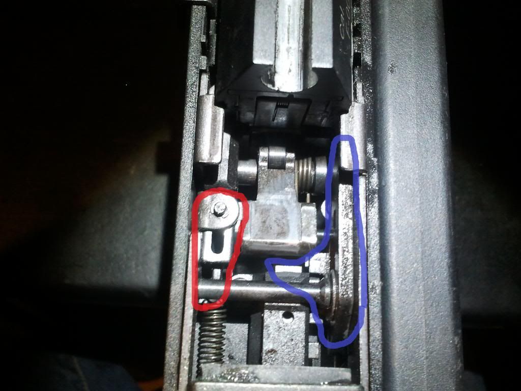

Hej
Har en KWA MP9a och när man gör mantel rörelse så går det inte att skjuta. Vid närmare öga i mekanismen så ser jag att hanen är fast (i ett låst läge, trycker du på avtryckaren så skall haspen släppa taget om hanen och skjuta) Bredvid (till vänster om du har pipan ifrån dig) så sitter där ännu en hasp som inte vill släppa taget om hanen när du trycker på avtryckaren..
Bild 1: Det blåa är den mekanism som släpper hanen. Det röda är en extra hasp som jag inte riktigt vet vad som gör att den skall släppa hanen!
Bild 2: Med hjälp av en skruvmejsel så tvingar jag tillbaka haspen igen men kan inte fatta vad som gör att den skall släppa hanen!
Packe
Inlägg: 289
Blev medlem: mån maj 14, 2012 11:06 am
Re: KWA MP9 Problem, "hanen" släpper inte!
Inlägg av Packe »
Funkar det om du trycker fram bolten för hand, så att den är så långt fram som möjligt?
