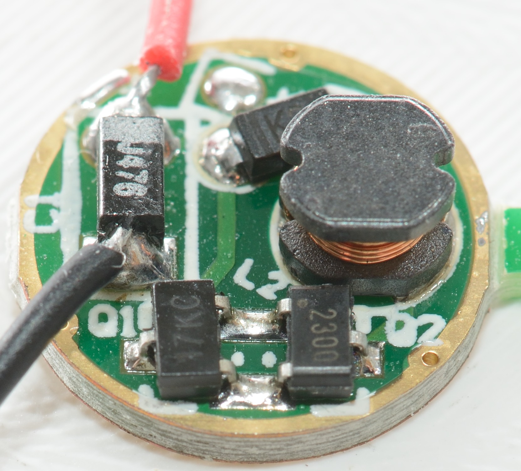

Antar det är ett CR123 batteri i den? Är det en glödlampa eller en vit LED lampa, gissar vit LED? Är det en drivkrets mellan batteriet och LED lampan med en lite spole på och troligen några ytmonterade små transistorer eller en IC som ungefär denna bilden:
http://lygte-info.dk/pic/DriverTest/FT/ ... _5656a.jpg
Om vita led sitter direkt kopplad till CR123 batteriet, eller exempelvis med motstånd kommer den aldrig lysa starkt, det är för låg spänning helt enkelt för det ska fungera, Vita leds, speciellt powerleds kräver drivkrets som ökar spänningen när det är 3V batterier, den lär knappt lysa. Att laser fungera är väntat för de har inte det problemet utan kräver lägre spänning.
Du kan få det fungera med laddningsbar lipo CR123 för de har betydligt högre spänning, men lasern kan tycka illa om det om den är oreglerad och bara har ett motstånd, men troligen ändras bara livslängden lite vilket inte lär påverka jätte mycket i denna användning då den inte är igång hela tiden.
