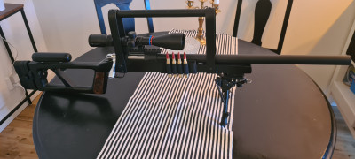

Tjena!
Achilles (tidigare parresurre1) från BattleGroup Myrmidon här, hittat tillbaka efter många många år.
Slänger upp en bild på mitt senaste tillskott som förhoppningsvis ska vädras en hel del i sommar.
Specs:
Novritch SSG10 A2 Modified "Taipan"
Scope: VisionKing VS 5-30x56 Tactical
Spring: M220
Hop-Up: TDC2.0 Pro
Snipetor R-Hop 75*
Sora Bucking
Akustiskt skum I stock och triggerhouse utrymme
Extra barrelspacer
Runcam Scopecam 4K
Mini Monster Powerbank 10.000mAh
Mini Monster USB chord (Magnetic)
FPS:711 (With current set-up)
Joule 4.7 (With current set-up
www.battlegroupmyrmidon.com De Oppresso Liber

Var ska du spela med den, enligt 2020-tabellen är väl gränsen 4,0 Joule?
Achilles
Inlägg: 94
Blev medlem: mån maj 14, 2012 1:36 pm
Re: Prick och skarpskyttevapen 2021
Inlägg av Achilles »
Den är specad för berget i detta utförande, dom har 716fps och 4.7 Joule för tyngsta sniper klassen
har alla fjädrar så jag kan ändra på fem minuter om jag behöver anpassa den till något annat spel.
Har en HPA Tanaka 700 sniper också som jag ställer in fps med en skruv 350-800fps ;) . Tar tio sekunder.

Tja,
Tar och slänger upp en bild på mitt senaste bygge. Basserat på en VSR-10 systemet.
Har länge velat haft en och tid tog det, men nu har man äntiligen den.
Externals:
TaringCraving custom wood Stock
Sight: Vortex crossfire 3-9x50
Bidop: Kina Kopia?
Ytterpipa: Maple leaf bullbarrel.
Reciver: Maple leaf
Bolthandle: Action Army.
Internals:
Bolt-cylinder: Maple leaf
Cylinder-head: Action Army
Piston: EDGI(100g)
Trigger: Springer custom
Inner pipa: Maple leaf 430mm crazyjet.
Barrle spacers: maple leaf
Hop-Up: Mapleaf
Hop-Up gummi: Maple leaf MR Hop Up Bucking 70°
Fjäder: Maple leaf M165 (Har även Rapax Rapax RMS 4+ Joule, men är endast till för spel där det är ok med mer än 4 joule)
