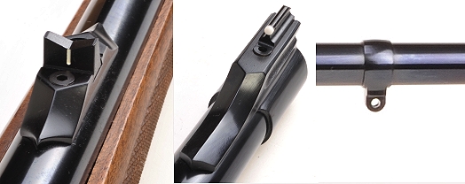

Borrade och gängade:
Sedan satte jag dit ett korn:
Ser helt acceptabelt ut, men nu över till de verkliga problemen.
Måste införskaffa längre borrar och något stadigt att fästa bakstycket i, då denna lösning är suboptimal, som bäst:
Dock är allt utmarkerat, så nu ska jag bara göra mer korrekta mätningar med mitt nya skjutmått och sedan får borrandet ta sin början.

Ang avsmalnande mynning det är klart att den gör det, det kallas för choke man har utbytbara sådana på hagelbössor det är så man kontrollerar träffbilden. vet inte om det funkar på as kulor oxå men varför skulle det funka annorlunda ? kanske kan va värt att experimentera med lite pvc rör o göra egna choke tuber.
Du skulle väl göra en i gammaldags stil men annars kan jag rekomendera ngra sådana här till sikten o korn http://www.survivaldepot.co.uk/product/tritium_vial med ett par stavar kan du få till ett shysst afrika sikte där bak, är riktigt snabba att linjera upp vid instinktivt skytte.

Jaha om det smallnar av på 870'n också borde det inte vara några problem. Trodde pipan på den va samma storlek hella vägen. Nämde för jag tänkte att du kanske inte hade tänkt pp det. :). Vart har du köpt kornet skulle vara nice att ha till min också.
Pompe jo jag vet vad chocke är...

Exakt köpte ett på närmaste kostade 5 kr om jag inte missminner mig.
Dock så finns det hundratals storlekar gängor och utföranden så bra att kanske ha pipa med sig eller veta exakt vad man vill ha.
