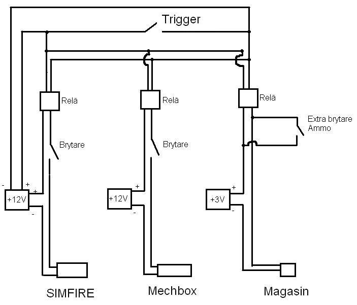

Kopplingsschema för mechbox, lådmagg och SIMFIRE.

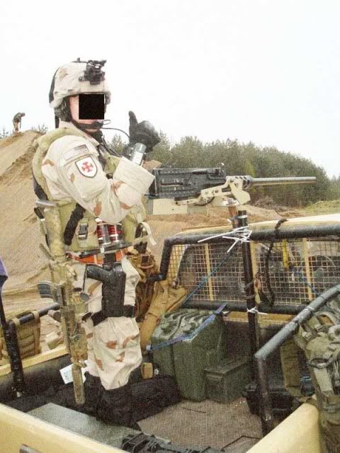

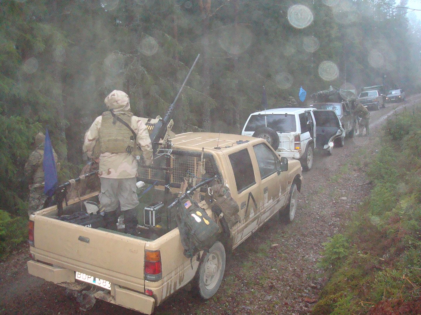

Edit: Kastade in ett par bilder.
