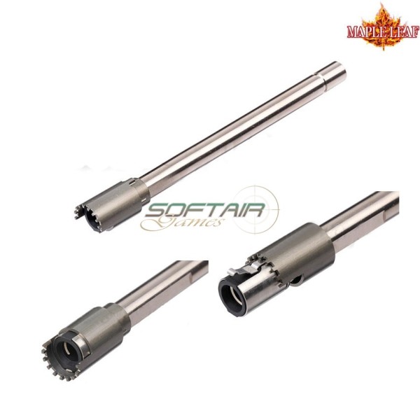

Sen vad gällande hopen så är det pga ökningen av utgångshastigheten som problemet uppstått, vill säga, att med orginal nozzle och ventil så funkar det utan vidare. men jag vet inte om det ens skulle gå att modifiera hopen för att minska påverkan då det är långt ifrån den vanliga hopen med arm osv, se bild: https://www.softairgames.net/8595-mediu ... -ml-16.jpg

Den ska fortfarande inte ge effekt vid nollad hop. Hopupenheten och gummit är inte tänkta för varandra, verkar det. Det ser förvisso inte ut att vara omöjligt att modda men jag hade också dragit mig lite för det, handen på hjärtat, och då tillhör jag ändå falangen som inte tvekar en sekund att sätta bågfilen i helt nya bössor utan att ens ha en plan.
