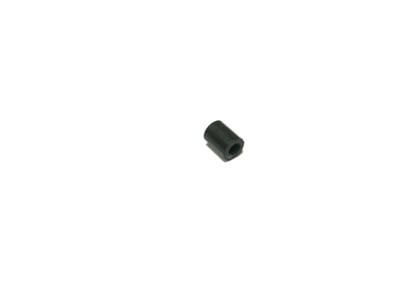

Har du monterat spacern i hop-uphuset? Den kan ha ramlat ut medans du drog ur den gamla pipan. Den ser ut såhär http://www.airsoftgi.com/images/hopupspacr.jpg

Uhm, en sådan där har jag inte sett i min hop-up alls faktiskt. Har ingen aning om vad det är men det finns väl olika hop-up modeller antar jag och min saknar kanske en sådan bara.TwinkleDew skrev:Har du monterat spacern i hop-uphuset? Den kan ha ramlat ut medans du drog ur den gamla pipan. Den ser ut såhär http://www.airsoftgi.com/images/hopupspacr.jpg
Re: Är nybörjare och har fått problem med min G36a, hjälp!
alla hopuper i alla g36or ska ha en sån. Annars funkar inte hopupen.
Där har du alltså ditt problem

I nödfall kan man ta isoleringen av en kabel i lämplig tjocklek, annars får man helt enkelt köpa ett nytt gummi. Spacer ingår alltid, iaf har det gjort det med alla gummin jag någonsin köpt. Alternativt kan man köpa en s.k "H-spacer". Finns hos de flesta butiker.

Tackar så mycket, sjukt vad snabbt jag fick hjälp! Förmodligen är det väl Spacern som jag tappat eftersom jag inte hittar den alls. Får göra en nödspacer av en kabel eller något.
Mitt enda problem nu är att få på spacern, vilket verkar vara svårt eftersom ingen bild på google visar var den finns... Kan någon förklara det så skulle mina problem vara över!

Du får lossa på hjulet som du snurrar för att justera hopen. Under den sitter en plastbit under plastbiten sitter spacern.

Du har ju ett hål i pipan under gummit, spacern ska ligga mellan gummit (på hålet) och den lilla armen som pressas ner av hjulet.
lite knepigt att förklara med ord.
Edit: gjorde en liten bild som förklarar lite bättre kanske
