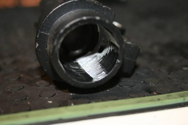

Delen som ytterpipan skruvas in i och som i sin tur håller upp innerpipan och hop-upen kan vara feldesignad så till den grad att om du kör mer än 50 kulor i magasinet så orsakar det sådan stress på delen att hop-up huset pressas snett. Detta orsakar missmatning och pipstopp.
Min förhoppning med detta är att sprida kunskapen om detta problemet men också gärna att hitta en lösning, köper man en del från annan tillverkare eller måste man modda?.

Delen (bild tagen av bonecracker)
