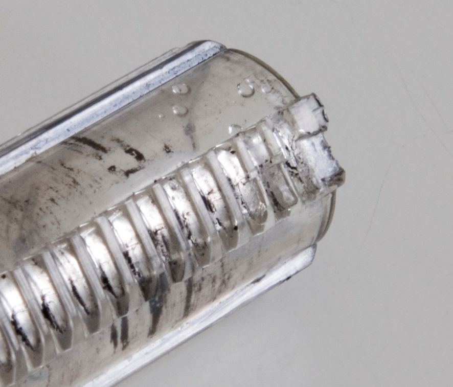

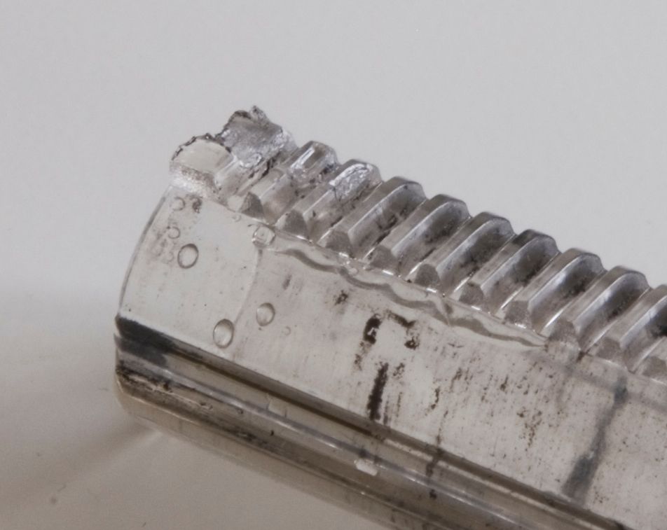

Däremot när jag inspekterade slitaget så blev jag lite förundrad, det ser väldigt konstigt ut i mina ögon.
Första tanden är nästan helt bortsliten och tand nummer två och tre men inget på tänderna närmast pistonghuvudet.
Det jag kom och tänka på var fel AoE men när jag kikade närmare på kuggarna kontra pistongen så känns det som pistongen har varit rätt shimmad.
Pistongen har väl stått ut mellan 5-7k bulor skulle jag kunna tro med m120 och lite m90 fjäder på slutet. Minns jag rätt är det en billig Dream Army lightweight pistong som jag skulle testa hållbarheten på. Kan inte lista ut varför slitaget ser ut som det gör, då dom första tänderna är dom lättaste för motorn att dra upp.
Vad har ni för teorier?
