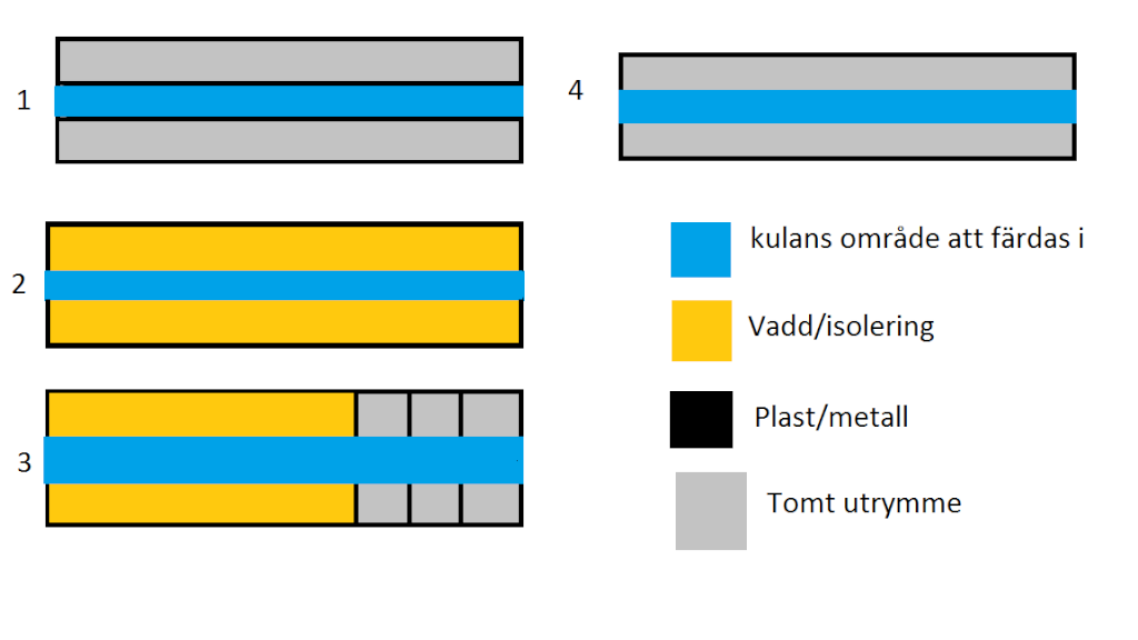

Verkade som om många ville reda ut hur en riktig ljuddämpare fungerade, själv tänkte jag mig att många airsoft tillverkare gör helt olika och det inte finns någon standard på dom. Om man tittar på hur en riktig fungerar så ser det inte alls svårt ut att göra något liknande fast för airsoft. Det var där tanken slog mig att vad som kan klassas som ljuddämpare i lag boken. Men det är vi förbi nu.
Här är några exempel som tagits upp i tråden. Tyvärr har jag inte bemästrat paintbrush ännu :S
1. endast ett rör i plast genom ljuddämparen omslutet av ihålig plast. Billig att tillverka. Kan kanske göra skottens ljudnivå högre pga eko?
2. Kulans lopp är omslutet av vaddering, som kanske kan dämpa.
3. Byggd liknande en riktig ljuddämpare fast med vaddering istället för metallull.
4. Bara ett skal, om kulan kommer fel så kan den studsa runt där inne.
I nr 3 och 4 så ser det ut som om luften kan påverka kulan, när den inte bör göra det i 1 och 2.

Men mesta dels av ljudet kommer nog ändå ifrån gearboxen. Men det hörs ju lite skillnad så nåt gör ju ljuddämparna ändå. Ska helt klart testa min innan jag sätter i längre pipa.

När det kommer till själva ljuddämpandet av en AEG tror jag det främst handlar om vad för ljud man vill dämpa.
På ett riktigt vapen är det en explosion, gaser och hastigheter snuddande vid ljudvallen. Därför är det ju byggda som de är.
Vad vill man dämpa på en AEG?! Tror inte att ljudet av luften som passerar pipan är den främsta boven utan då mer det mekaniska ljudet från boxen som fortplantar sig genom ytter/innerpipa. En tom dämpare kan mycket väl agera "förstärkare" av detta medan en dämpare med skum/vadd tar udden av detta ljud effektivare?
Rena spekulationer från min sida och enda sättet att testa det på är ju att jämför ljudnivån med någon lösning av pistong som inte komprimerar öht men rör sig som vanligt, hur man ska få fjädern att fästa i pistongen är ju något att fundera på...
