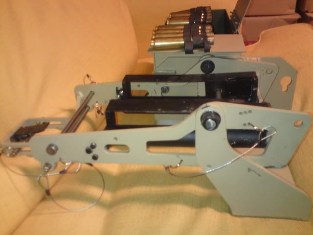

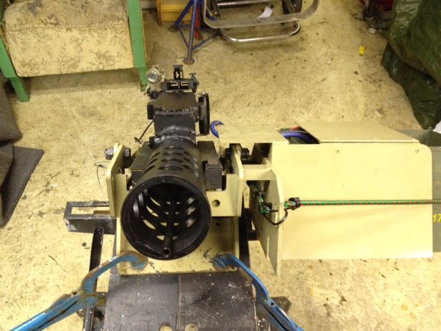

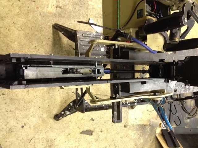

Hur går det här då?
Hittade två bilder på jobbdatorn. Jag har vänt M249 boxen upp och ned för att innerpipan skulle komma så långt ned som möjligt utan att boxen sticker ut eftersom "huvudpipan" skjuter simfire (därav tändkabel till vänster). Boxen sitter med två skruvar rätt igenom lådan och boxen. Väldigt enkelt. Hopupens avstånd mot boxen justeras med två ställskruvar som ligger an mot innerpipan.
Men det är bara att vända på m249 boxen så kan du centrera innerpipan i "huvudpipan".
/Robin

Då jag har en 50cal på g så tänkte jag fråga dig Robe, Vart hittar man det apgrymma fästet ni har?
Är det hemmabygge eller köpte du RS?

Robe
Inlägg: 62
Blev medlem: tor maj 24, 2012 7:09 am
Re: 50 Cal bygge
Inlägg av Robe »
Fästet har jag CADat och byggt själv. Det är en replika på MK93 mountet. Ett enklare mount är MK64. Jag googlade och fick fram de mesta måtten. Man kan ju göra det ännu enklare för sig och bygga med en sån där tapp.
/Robin

Robe
Inlägg: 62
Re: 50 Cal bygge
Inlägg av Robe »
:lol:
Pintle mount tänkte jag på. Du behöver ju inte göra en konisk tapp, det är mer designen jag syftade på :)
Ligger just nu ett par st på eBay för 55+11 USD, WW shipping.
