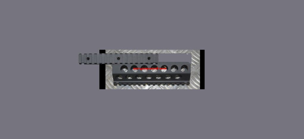

Det fina med de egentligen otroligt billiga kopiorna av RAS:en är ju att det går att skruva bort rail-bitarna på dem. Det innebär att det borde vara relativt lätt att modifiera dem till att se ut som Mk48 RAS. Sjukt fult photoshoppad bild, men du förstår nog principen ;)

Tack för bilderna. Verkar ju inte vara så fasligt mycket som skiljer. Får väl se vad man kan göra åt det.

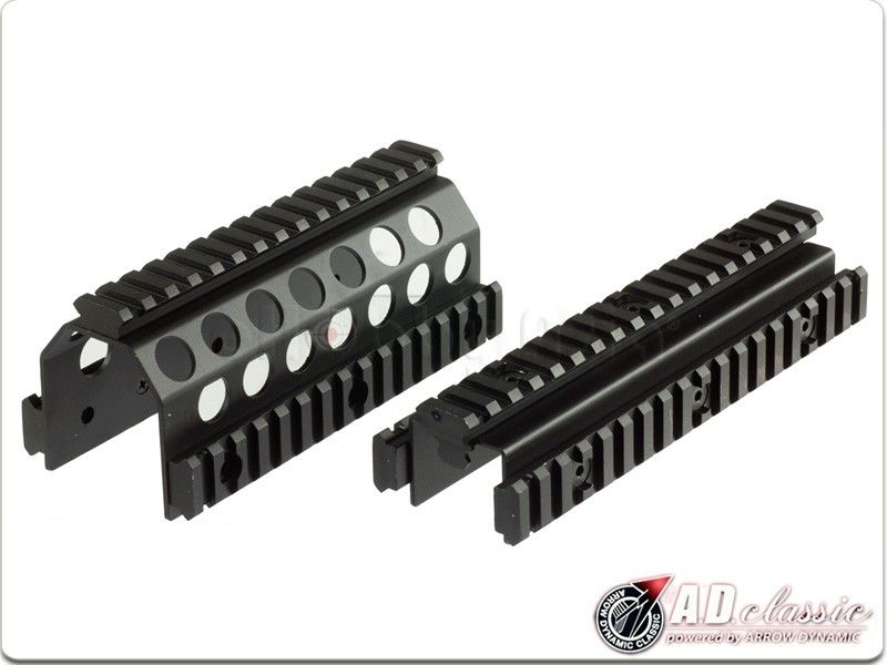

Angående tatt-RAS finns ju numera även denna variant (misstänker att det är motsvarande variant som A&K Mk46:orna kommer med. Har dock inte fått 100% klarhet gällande det):
Perfekt för ändamålet!
Var själv inte på att köra den gamla varianten från början, men i slutändan föll det på att man är tvungen att kapa RAS:et så att hålen blir "halverade" i ena ändan. De riktiga RAS:en är ju specialtillverkade av FNH.
Bild som illustrerar problematiken:
Och jämförelse med det riktiga:

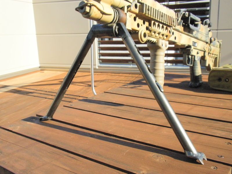

Du har inte fått tag på titan bipodsen va? För i så fall blir jag rätt så avundsjuk. :P

Har inte fått tag i bipodsen och har heller inte letat, iom att jag ändå tänkt att köra med grip pod (om man nu blir klar med bygget dvs..).
