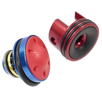

Inlägg av Down_BSC »
Pistonghuvudet är som en "hane" och cylinderhuvudet som en "hona". Så det skulle nog inte fungera. :/
http://ecx.images-amazon.com/images/I/6 ... SY355_.jpg
Men kanske finns som icke silent också? Har inte forskat så noga i det. :)
