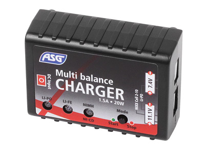

Har en laddare för LIPO-batterier, tillverkare; ASG.
Den har 3 lampor och en knapp.. men får inte rätt på hur vad som funkar hur eller när..
Inget lyser grönt, ibland lyser den röd, eller blinkar rätt.
Jag har listat ut att om man håller inne Mode-knappen i några sekunder så byter den från LiPo till LiFe eller NIMH.
Men sen är resten snurr och mög.
Det står Start och Stop i olika färg på laddaren, men där är aldrig några variationer i laddningen, endast rött ljus.
Har letat upp en manual på nätet, men den gav ingen direkt detaljerad information. Bara "stoppa i sladd, tryck på knapp, sen är den klar." (Hurra..)
Kollade youtube-videos med, men det var värre med kvalité och resultat på det möget. För mycket airsofttroll och tomtar som gjort videos.. haha!
Har även provat lämna batteriet på laddning i 24h;
>> Rött och konstant ljus. Ingen ändring på ljusindikatorn. Batteriet funkade, kunde skjuta flera hundra boll utan att det verkade ha laddat ur.
>> Blinkande rött ljus, 24h igen.. blinkade hela tiden under laddningstiden.. kopplade in.. och kunde skjuta en jädra massa boll igen.. inte då heller hade batteriet laddats ur.
Trodde att i alla fall EN av funktionerna var urladdning.. men vafan vet jag. Inte ett skit, haha..
Så.. om någon bara kan förklara jävligt enkelt här i tråden en lätt 1-2-3-lista på vad som gäller för att ladda ett Lipo-batteri med denna, så man vet
att det funkar och batteriet blir fulladdat så är jag glad igen. :)

Jag har en sådan! funkar helt ok.
När den bara lyser rött = batteriet laddat. Eller väntar på att du ska slå igång den.
Blinkar "normaltsnabbt" = laddar
Blinkar "fort" = fel på batteriet/dålig spänning
Enkel beskrivning. koppla in batteriet, då lyser den rött. slå igång den. (tryck knappen åt sidan) När den slutat blinka och enbart lyser = batteriet laddat och klart och de är bara ut och kasta plast!

Wait whaut?!?
"Åt sidan"?
Men vaf.. ok. NU fattar jag också, hahaha..
Fredagen räddad!
Stort tack snygging!
