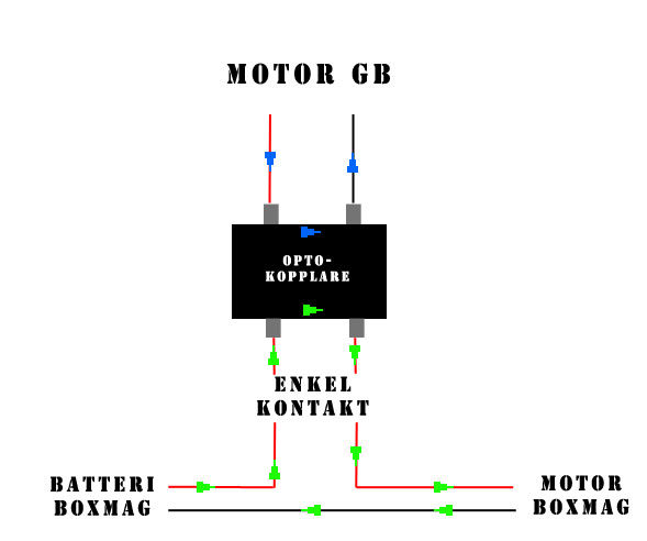

Här är en liten skiss på hur jag tänkte få boxmagasinet att mata när jag trycker på avtryckaren.
Japp, jag glömde rita in motståndet mellan GB-motorn och optokopplaren...
Man kan även koppla den övre delen på switchen och sen till batteriets minuspol, men det var enklare att rita sådär.
- Motorn får ström och så även primära sidan av optokopplaren, vilket i princip är en LED
- Den sekundära sidan av optokopplaren, som är ljuskänslig blir belyst av LED:en och bli så glad att den inte kan hålla emot strömmen från batteriet i boxmagasinet. Så nu flyter ström från batteriet till motorn i boxmaget och du får kulor i byssan.
-Du släpper avtryckaren, LED:en slocknar, den ljuskänsliga delen i optokopplaren blir ledsen och stryper strömmen till motorn.
Den "enkla kontakten" är typ bara där för att man ska kunna byta boxmag på ett smidigt sätt.
Standardtryckknappen på boxmagasinet kommer att få vara kvar, så man kan mata fram även om man inte har för avsikt att skjuta...

Eller så gör du som Jakobsson skrev och tipsa mig se sidan 3, köp RCA kabel hona hane. Löd på honan på + - kabeln från gearbox/batteri. Hanen löder du på inne vid motorn i boxmagget. Du har då tillräckligt motstånd i kabeln o får snabb respons i boxmagget.
