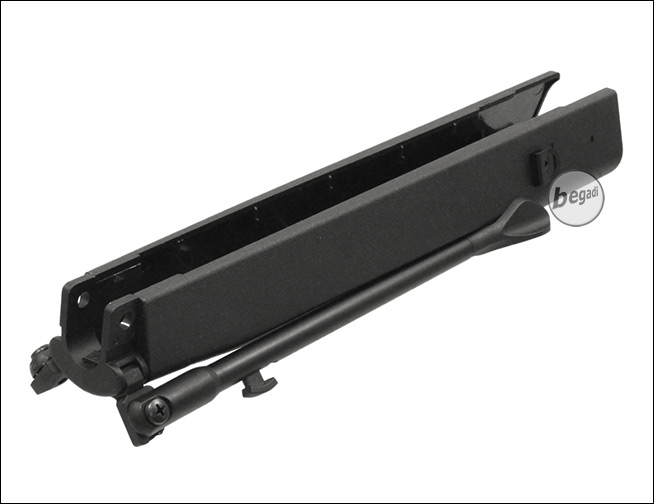

Vapnet kommer som standard med ett handskydd av den breda typen, som ser ut på detta vis:
Nu kan det ju verka som att en första reaktion skulle kunna vara att "det ser ut att vara ett bra handskydd, den har ju tillochmed ett benstöd".
Jodå, visst har den det...
Men just det här handskyddet har en tendens att spricka/gå sönder eller helt enkelt "gå isär" av sig självt på så vis att det delar sig på längden när du fäller ut benstödet. Nu lär ju inte detta ske direkt när du tar ut vapnet ur lådan nyköpt, men det är ett problem som kan komma att visa sig efter några spel (eller helt enkelt användande av benstödet ett antal gånger).
Nu är ju inte detta något olösbart problem givetvis. Löses med fördel genom att limma ihop handskydds-halvorna så att pliggarna som håller ihop det hela sitter ordentligt.
Sedan är det breda handskyddet åtminstone för mig rätt så obekvämt att hålla i, för att inte tala om hur obekvämt det är med benstödet infällt.
Men smaken är som baken och en del föredrar kanske detta handskydd. Själv så har jag alltid varit svag för AK4 och har därmed fixat ett sådant handskydd, då jag ville bygga om mitt vapen till just en AK4. Dessutom är AK4-handskyddet (eller "slim"-handskyddet som det också kallas) mycket skönare för mig att hålla i.
Det plågas inte heller av problemen som Classic Armys breda G3-handskydd kan ha (men det är ett rent helsike att få det på plats då detta vapen inte är anpassat för att ta RS handskydd och kräver en del modifikationer till både handskyddet och vapnet för att det ska gå). Nu beror ju detta såklart också på att jag har fixat ett äkta handskydd varav det som följer med vapnet som standard är tillverkat i ett rätt tunt plastmaterial.
